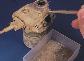

Polega na nanoszeniu czystego pigmentu "z puchy" na model, przy użyciu pędzla.
Tą techniką możemy wykonać:

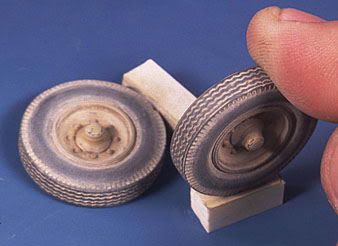

- kurz i pył - nanosząc pigment pędzlem na matową powierzchnię. Jeżeli naniesiemy pigment na powierzchnię satynową lub błyszczącą, pigment z czasem zniknie (wytrze się):

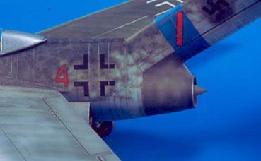

- okopcenia - stosując Black Smoke:

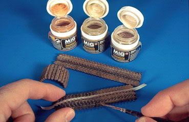

- rdzę na gąsienicach - nakładając pigment rdzawy pędzlem w zagłębienia gąsienic

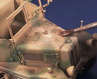

- zabrudzenia na samolotach - stosując mieszanki szarości i brązów
- kurz "miejski" - nakładając pigmenty na model doskonale odzwierciedlamy pył unoszący sie w zniszczonym mieście

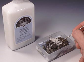

Polega na nanoszeniu pigmentu przy użyciu produktów pomagających je utrwalić lub nadać im konkretne właściwości:
- sucha ziemia (błoto) "europejska" - różniąca sie od np. kurzu pustynnego. stosujemy np ciemny brąz, nakładamy go pędzlem na model i dodajemy kroplę terpentyny. Terpentyna pomoże utrwalić pigment na modelu (wykonajcie kilka prób!!!!)
- popiół - mieszając Ashes White i Black Smoke możemy usypać maleńkie kopczyki w miejscach, gdzie wcześniej "była" guma lub drewno, następnie utrwalamy kopczyk przy pomocy terpentyny:

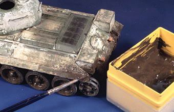

- suche błoto - tu najlepiej użyć GIPSU, pigmentów jasnobrązowych i ŻYWICY AKRYLOWEJ. Mieszamy wszystko w pojemniku i nakładamy przy użyciu starego pędzla. Należy zwrócić szczególną uwagę na dokładność, bowiem gdy "błoto" zaschnie, nie da się go już usunąć bez uszkodzenia modelu!!!
- świeże błoto - mieszamy pigmenty ciemnobrązowe, czarne, gips, LAKIER BŁYSZCZĄCY. Można dodać drobny piasek, trociny, opiłki itp, efekty są oszałamiające i bardzo rzeczywiste:
- duże zardzewiałe powierzchnie - rdza na dużych powierzchniach powinna być matowa, a także dobrze utrwalona na modelu. Najlepiej użyć czystego alkoholu zamiast terpentyny.
