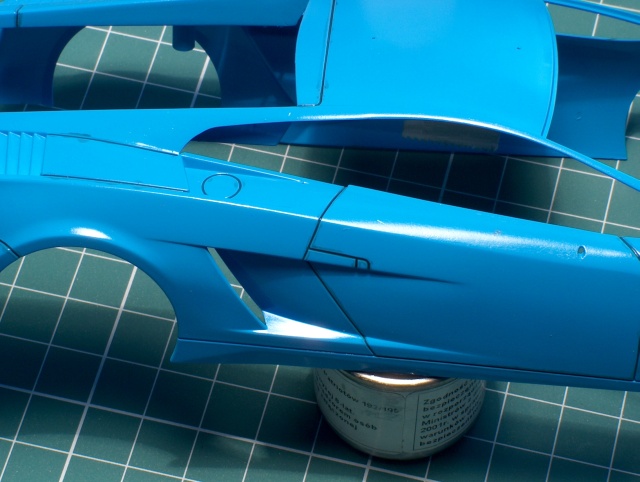

Przedstawię jeden z moich sposobów na zrobienie linii podziału blach – z wykorzystaniem farby, drugi sposób to pisak ale o tym innym razem.

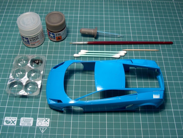

1. Co będzie nam potrzebne:
- pomalowana i wyschnięta karoseria
- farba do robienia linii + rozcieńczalnik do niej
- pędzelek retuszerski
- wykałaczka
- patyczki higieniczne
- coś do mieszania/rozcieńczenia farby + zakraplacz do rozcieńczalnika
UWAGA:
Lakier do robienia linii i jego rozcieńczalnik nie powinien reagować z lakierem jaki jest na karoserii, ponieważ przy usuwaniu wyjechań, o czym dalej zmyjemy jeden i drugi. Proponuję zrobić wcześniej próbę.
W moim przykładzie kasta pomalowana jest lakierem Gunze a linie są robione lakierem Tamiya + oryginalny rozcieńczalnik.
Kasta jest pomalowana ale nie wypolerowana i nie szlifowana. Będzie to zrobione przed nałożeniem kalek ale tylko miejscowo. Cały model będzie werniksowany.

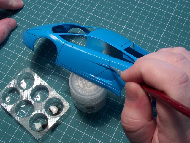

2. Po dość mocnym rozcieńczeniu farby malujemy pędzelkiem linie. Jeśli są wyraźne i farba jest dobrze rozcieńczona to połowę roboty robi za nas. Rozlewa się w liniach jak w kapilarach.

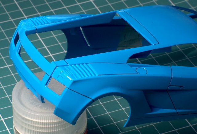

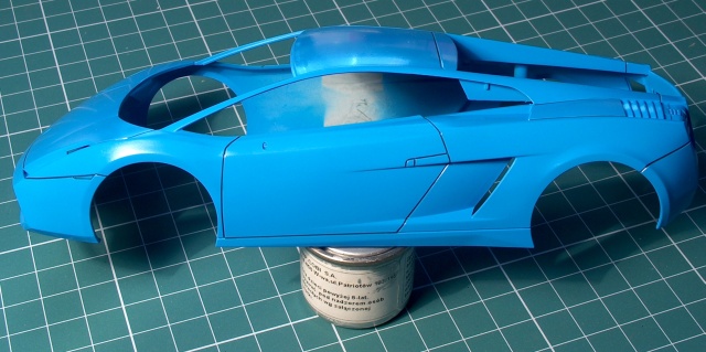

3. Jeśli linie są niedokładne lub jak w moim przypadku wyszły za jasne powtarzam punkt 2.

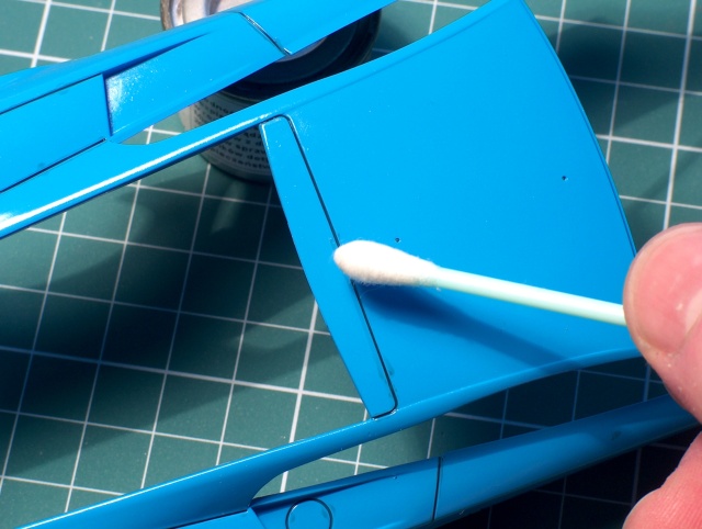

4. Po podeschnięciu farby ścieramy wyjechania za pomocą patyczków higienicznych maczanych w rozcieńczalniku farby jaką robiliśmy linie.
UWAGA:
Ścieramy wykonując ruchy poprzeczne w stosunku do linii. Jeśli będziemy ścierać wzdłuż możemy zetrzeć linię.
Patyczek maczamy tak aby nasiąkł rozcieńczalnikiem a nie np. zamaczamy.
W trakcie ścierania patyczek się rozczapierza i należy wtedy wziąć nowy (w tym przykładzie zużyłem 4 szt.).
Wykałaczką odpowiednio zaostrzoną i nasączoną rozcieńczalnikiem możemy usunąć farbę z tych linii gdzie nie chcemy zaciemnienia.

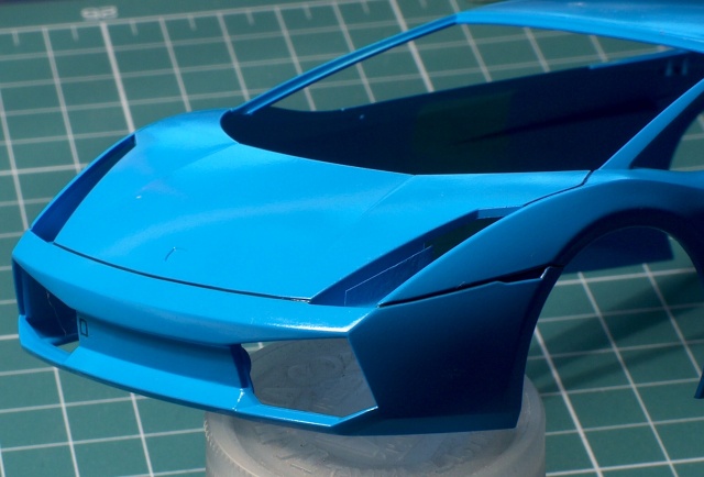

5. Linie wykonane moją metodą na Lamborghini Gallardo Polizia.

Czas wykonania wraz ze zdjęciami 40-50 minut.

:notworthy: Dzięki za kolejny tutotrial :D Mam pytanko -dlaczego robisz linie przed werniksem :?:

Mogę napisać, że jest to „między wierszami” ale wyjaśniam.
Linie są wyraźniejsze i łatwiej zrobić ich ostry „rysunek”. Po werniksowaniu, niekiedy kilkukrotnym, stają się po prostu mniej wyraźne /czytaj zalane/ i cała operacja wg powyższego przepisu będzie trudniejsza lub prawie niewykonalna.

a jeśli budę pomalowałem TS-em a linie chciałem robić SMOKIEM to jaki uzyć rozpuszczalnik?

KrisKristoffers napisał(a):a jeśli budę pomalowałem TS-em a linie chciałem robić SMOKIEM to jaki uzyć rozpuszczalnik?
Nie wiem (wszystkiego).
Mam naprawdę b. małe doświadczenie z TS'ami.
Spróbuj gdzieś na boku, może nic się nie stanie.
Na tych TS'ach, z którymi miałem do czynienia linie robiłem pisakiem.

Ja dopowiem. Jak malujesz TS'em i uzyjesz farby tamiya i rozcienczalnika tamiya to zostana slady. Mozna je zlikwidowac polerujac, ale zawsze istnieje jakis tam ryzyko ze zostana, albo sie do plastiku dopoleruje. Moze rozciencz woda. Ja teraz na TS bede probowal olejna artystyczna rozcienczona humbrolem albo jakas benzyna.

Problem zalanych lini właśnie mnie dotyczy :D Dzięki portalus za podpowiedź. Ja zawsze bałem się że lakier bezbarwny którego używam (Mr Super Clear w spraju) zniszczy mi te zaciemnione linie, bądź rozpłyną się one na kastę. Ja próbowałem też rozcieńczyć czarny pigment (albo suchy pastel) w wodzie i tak robiłem linie, zaznaczam jednak, że są mało trwałe i podatne na wilgoć ;o)

no dobrze Draz. rozcieńczę SMOKA z wodą, a czym mam przetrzeć jeśli wyjdę poza linie?

Mam ten sam problem z liniami co Kris tez mam lakier TS i chce je robić smoke Tamiya i co robić? czym zmywać? wcześniej używałem farby humbrola.
