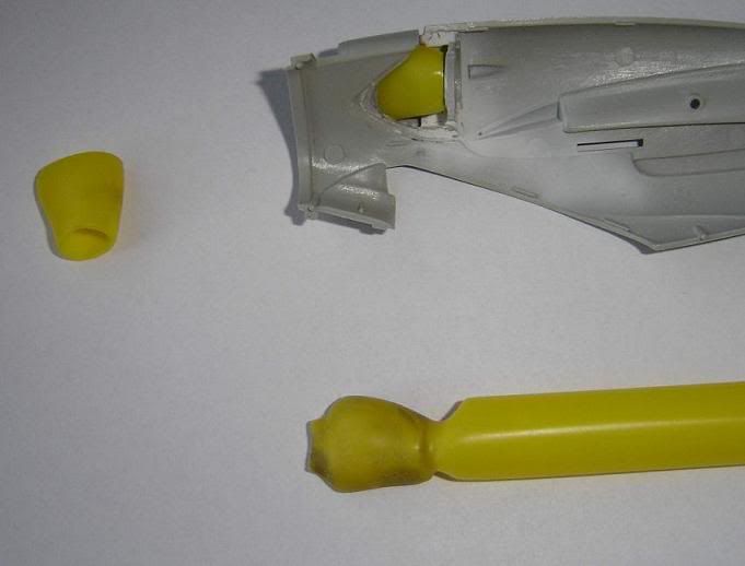

prace zacząłem od wlotów powietrza, wygladały nieciekawie , a nie chciałem ich robic zakrytych F.O.D ami , wiec trzeba było jakoś zmodyfikowac ten italerowski wytwór
wyciałem troche platiku z kadłuba i czesci tworzacej wlot i zalałem twardym rózowym gipsem, po rozformowaniu otrzymałem bryłe któą trzeba było za pomoca nożyków i papieru sciernego doprowadzic do porzadku]
kiedy juz uzyskałem satysfakcjonujący mnie kształt , wsadziłem go do koszulki termokurczliwej i poddałem działniu zapalniczki, efekt poniżej
tak wykonaną czesc delikatie wyciąłem i zdjąłem z gipsowego rdzenia
tak wyglada wstepna przymiarka do wlotu , przed przyklejeniem i pomalowaniem

Zapowiada się ciekawie. Bardzo interesujący warsztat. Napisz moze cos o tych koszulkach termokurczliwych. Do czego uzywasz i gdzie mozna dostac.

Koszulki termokurczliwe dostanie w każdym większym budowlanym markecie , lub w sklepach z gadżetami dla elektryków/może i elektronicznych :oops:

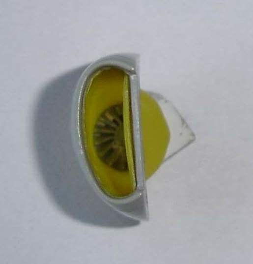

troche ruszyłem z dalszymi pracami , poniższa fotka pokazuje wklejone i pomalowane wloty powietrza
w identyczny sposób zrobiłem rurki dysz wylotowych, czyli koszulka termokurczliwa, o mniejszej srednicy, pomalowana i odpowiednio wklejona, wymaga jeszcze przeszlifowania papierem2000 i przetarcia suchym pędzlem .

Jak dla mnie extra pomysł. Dziejo, napisz tylko czy aby koszulka jest "wdzięczna" w obróbce. Bo z moich doświadczeń wynika, że to jest dość "gumowate ciało"

Marcin Witkowski napisał(a): napisz tylko czy aby koszulka jest "wdzięczna" w obróbce. Bo z moich doświadczeń wynika, że to jest dość "gumowate ciało"
;o)
dokładnie , niestety ta koszulka to bardzo niewdzieczne , gumowate ciało, (przypominające kiepskie figurki1/72, z których za cholere nie można ładnie usunąc nadlewek czy lini podziałów) , nie mniej jednak da sie to obrabiac , najlepiej czymś bardzo ostrym , a i papierem sciernym tez nie najgorzej idzie , kolejnym problemem jest kiepska przywieralność farby do tej powłoki , wiec najlepiej malowac po wklejeniu kiedy wiemy ze nie bedziemy tego sciskac , wyginac , ani nawet dotykac ;)
