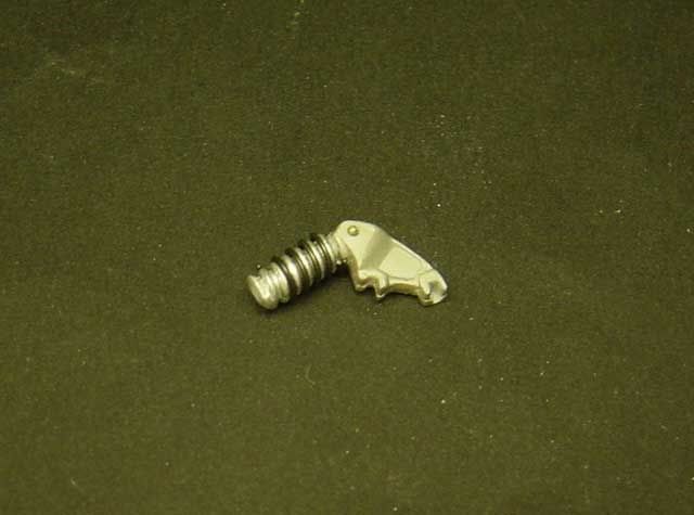

Etap 1:
Malujemy amortyzator producenta docelowym kolorem (wraz z całą sprężyną) i na tym etapie dodajemy również kolory do śrub itd., ale nie dajemy jeszcze „wash-u”. Generalnie nie musimy teraz przywiązywać uwagi do koloru fragmentu ze sprężyną.

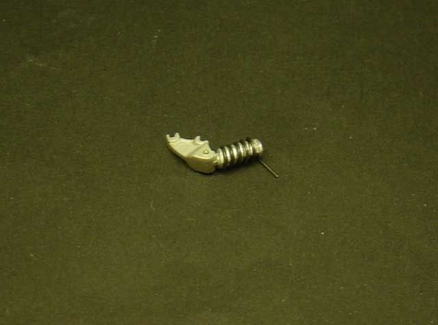

Etap 3
Owijamy drut dookoła części. Trzeba to robić tak, aby drut był mocno zawinięty, przylegał ściśle do części i nie „otwierał” się - jeśli się nie uda za pierwszym razem, można po prostu zdjąć drut, wyprostować go i powtórzyć czynność aż do skutku. Nie przejmujmy się faktem, że na tym etapie drut jest dłuższy niż część – nawet tak powinno być.

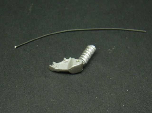

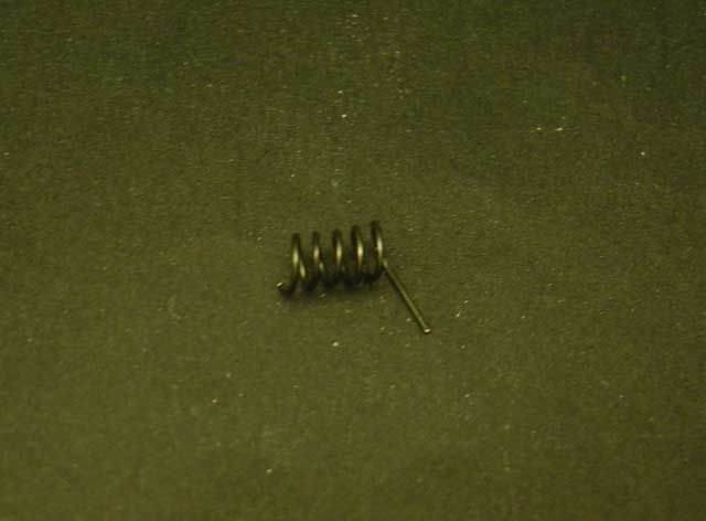

Etap 4
Odkręcamy - trochę jak śrubę - drut z amortyzatora i przycinamy końcówki tak, aby były odpowiedniej długości.

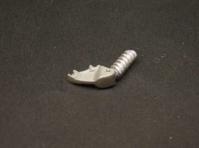

Etap 5:
Teraz trzeba pomalować całą sprężynę na części plastikowej odpowiednim kolorem kontrastującym z kolorem drutu. Jeśli drut, który wybraliśmy jest, jak w tym przypadku, ciemny to część plastikową trzeba malować na jasny metalowy kolor (tu używałem Polished Aluminium Metal Cote firmy Humbrol, który ma dodatkowy atut, że schnie niemal natychmiast). Jeśli zaś sprężyna jest zrobiona z jasnego drutu, część plastikową trzeba pomalować na ciemny kolor typu mat lub półmat czarny.

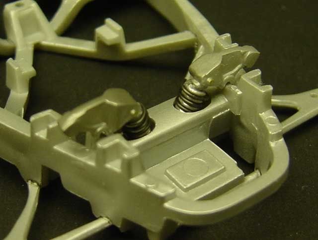

Kiedy farba już jest sucha, możemy ponownie „wkręcić” naszą sprężynę na miejsce i ewentualnie lekko ją przymocować na miejscu klejem - w tym przypadku nie musiałem.
I już na miejscu.
