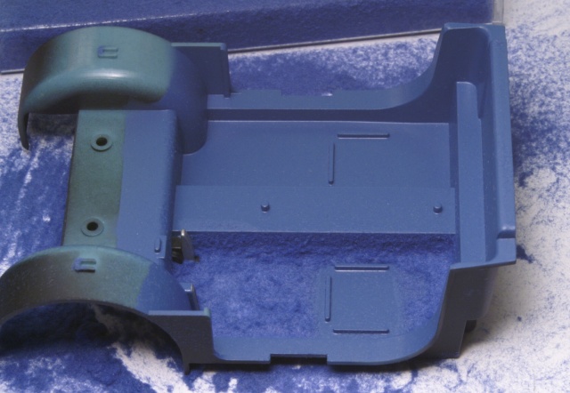

Poniżej krótki opis z wizualizacją wykonywania tzw. realistycznych dywanów/wykładzin w modelach samochodów.

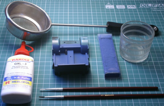

1. Co będzie nam potrzebne:
- pomalowany i wyschnięta element wnętrza
- flok
- klej typu wikol
- sitko
- pędzelki
- coś do rozcieńczenia kleju
Co jeszcze a czego nie ma na zdjęciu:
- suszarka do włosów
UWAGA:
Powierzchnia pod floka powinna być pomalowana lakierem matowym /w przykładzie półmat/ i w kolorze jak najbardziej zbliżonym do koloru floka. Kleje typu wikol po wyschnięciu są bezbarwne.

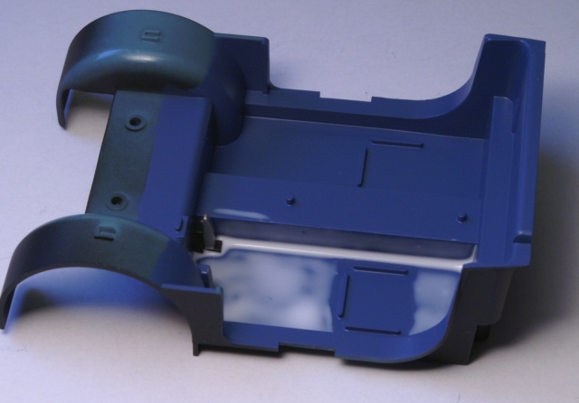

2. Po dość mocnym rozcieńczeniu kleju malujemy pędzelkiem powierzchnię, która ma być flokowana. Jeśli można to dzielimy sobie powierzchnię na mniejsze obszary ponieważ klej ma tendencję do spływania i wysychania.

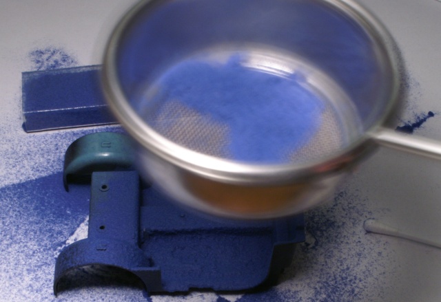

3. Po równomiernym rozprowadzeniu kleju posypujemy klej flokiem przez sitko. Dlaczego przez sitko – we floku zdarzają się zgrubienia, kulki i inne niepożądane wtręty, które mogą zniweczyć efekt. Osobiście używam sitka kuchennego o średnicy oczka około 1mm lub mniej.

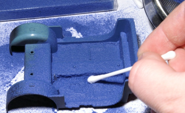

4. Po dość obfitym posypaniu elementu dociskam palcem floka do powierzchni a tam gdzie nie daję rady np. patyczkiem higienicznym.

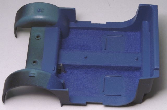

5. Po ok. 5 minutach zsypuję nadmiar z powrotem do sitka i czekam kolejne 5-10 minut. Po tym czasie delikatnie osuszam suszarką flokowane miejsce.
6. Można się zabrać za kolejny fragment podłogi.
UWAGA:
Miejsca gdzie będę np. doklejał fotele staram się ominąć. I tak będę w nich zdzierał farbę do tworzywa w celu lepszego połączenia elementów.
Za podkładkę dobrze jest stosować papier kredowy np. ze starego kalendarza, łatwo się czyści a flok raczej „brudzi”.

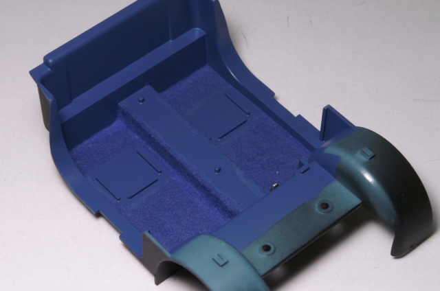

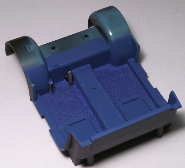

7. Wyflokowane wnętrze Lamborghini Gallardo Polizia.
W narożnikach gdzie klej dał grubszą warstwę na zdjęciach wyszedł trochę inny odcień, w rzeczywistości nie jest to tak widoczne i będzie dodatkowo w większości niewidoczne.
