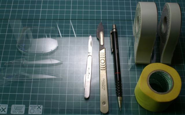

1. Co będzie nam potrzebne:
- elementy do zamaskowania
- szklana podstawka
- skalpel
- taśmy maskujące
- tępy nożyk lub np. szpatułka dentystyczna
- ołówek
Co jeszcze czego nie ma na zdjęciach:
- linijka
- pęseta
- chusteczka higieniczna do czyszczenia szyby i elementów
- nożyczki kosmetyczne ostro zakończone

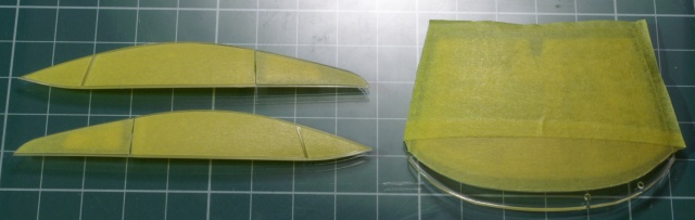

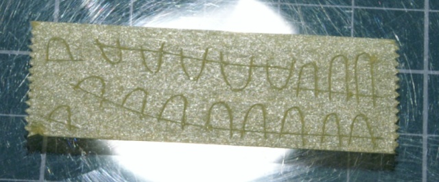

2. Pierwszą rzeczą jaką robię jest naklejenie taśmy na czysty kawałek szyby i wycięcie w nim takich półkolistych krzywizn do kątów szyb. Nacinam ich ze sporym zapasem od ręki o różnych promieniach mniej więcej odpowiadających potrzebom.

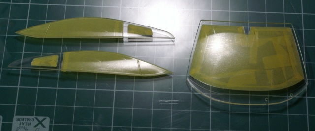

3. Następnie wybieram najbardziej pasujące półkola i naklejam je w odpowiednie narożniki szyb.
4. Po uzupełnieniu wszystkich narożników proste odcinki maskuję wąskimi prostymi kawałkami taśmy.
5. Po zrobieniu obramowania wypełniam wnętrze. Taśmę dociskam tępym nożykiem lub szpatułką dentystyczną.
UWAGA:
W tym przykładzie dolna krawędź przedniej szyby była maskowana wąskim paskiem taśmy przyciętym na szybie wzdłuż szablonu, za który robiła dolna krawędź obklejanego elementu.
Na marginesie to muszę powiedzieć, że większość rzeczy robię właśnie na wspomnianej podstawce szklanej – szklany prostokąt wielkości ok. A4. Daje to kilka zalet:
- mam pewność, że podłoże jest płaskie,
- jeśli potrzebuję kontrastowego tła to podkładam np. kolorowy papier,
- jak mam coś do ustabilizowania to przyklejam to do szyby i odkładam na bok biorąc do dalszych prac następną taflę szkła,
- jest generalnie łatwa do czyszczenia ponieważ służy czasami jako paleta do farby, szpachli, kleju itp.
Czas zamaskowania tych trzech szyb od wewnątrz to ok. 40 min ze zdjęciami.

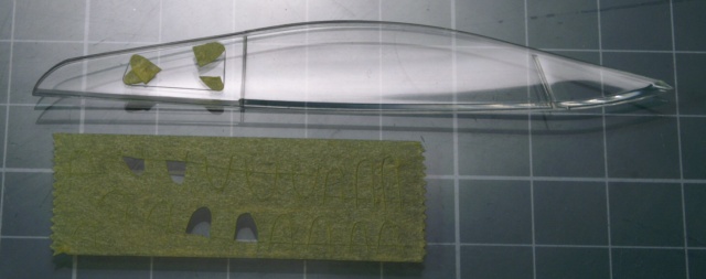

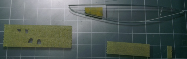

Po czym na naklejonej taśmie maskującej zanzaczyć ołówkiem linie uszczelki. Odklejamy taśmę i naklejamy na coś śliskiego z czego da się łatwo odkleić i też wyciąć zaznaczony ołówkiem fragment.
Ja dzisiaj nakleiłem taśmę brązową(taką do pakowania paczek) na papier śniadaniowy. Po czym na tą taśmę nakleiłem taśmę maskującą. Wcześniej włożyłem śliski kawałek papieru miedzy taśmę do paczek a taśmę masującą, żeby łatwo odkleić. Powiem wam, że naprawde to fajnie wyszło.
